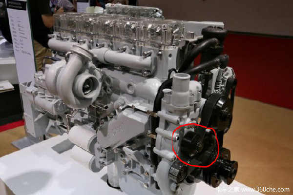

图中红圈所示就是进气温度压力传感器
冬季的进气温度相对来说要低很多,北方地区尤为明显。进气温度过低会导致燃烧温度低,降低发动机的热效率,如果要获得同样多的功那么多喷油就是必然的了。
