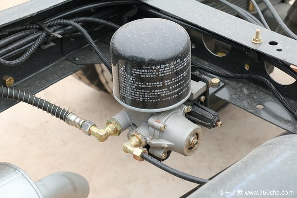

干燥罐,顾名思义就是用来去除系统管路中的水分,同时过滤管路中的杂质。干燥罐在气动刹车的系统中有着非常重要的作用,在北方地区,气刹制动管路中若干燥罐不能有效的吸收压缩气体中的水分,就会导致水分在气体管路中累积,只要室外温度一降下来,管路中的水分就会结冰,进而堵塞管路,引发制动失效。因此,司机大哥们平时记得多检查自己车上的干燥感,务必保持干燥罐处于正常的工作状态,干燥罐该换还是要换的。东风卡车干燥罐建议每三万公里或者6个月更换一次。

最近不少卡友在卡车之家论坛上吐槽轻卡上干燥罐的安装位置,为此小编也特地留意了一下,发现在轻卡上还真有不少把干燥罐安装得比较隐秘的,最普遍的就是把干燥罐安装在车架里面,对此,卡友们都有哪些看法呢?
