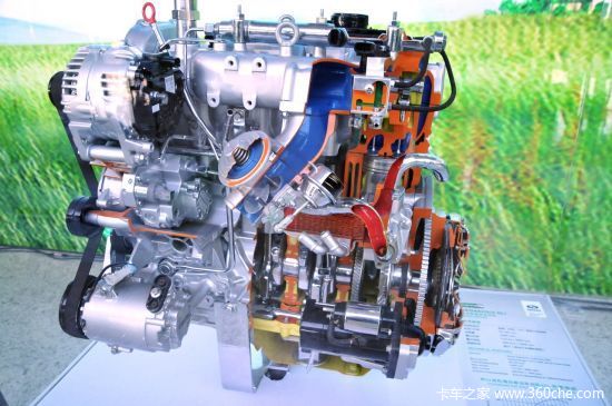

欧意德OED492Q,内蒙古欧意德发动机有限公司生产,这个企业可能很多人没听说过,内蒙古欧意德发动机有限公司成立于2006年,是一家以清洁型乘用柴油发动机和AT自动变速器为主要产品的综合性汽车零部件企业。这款发动机技术来源同样是意大利VM发动机公司,和前两款一奶同胞。
OED492Q柴油机半剖面图。
