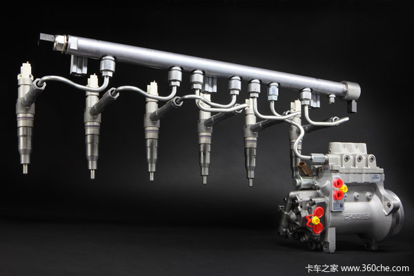

电喷式发动机大致有三种形式,分别为单体泵式、电控泵喷嘴式以及电控高压共轨。我们平常见的最多的就是以高压共轨技术为主的。
高压共轨的技术原理,是由高压油泵加压后形成高压蓄能轨,通过电脑ECU来控制喷油器上的电磁阀,根据各种传感器信号控制电磁阀的开启,以实现调节喷油时间和喷油量,甚至还能实现分段喷射,从而使柴油达到最佳的燃烧效果。由于喷油压力大,雾化效果明显,所以也更加节省燃油,并且提升排放标准,改善尾气对环境的污染。
