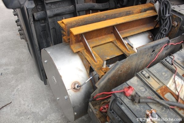

那么这次给国三重型柴油车强制加装的DPF又是什么?它又和我们常见的SCR系统有什么区别?DPF即“柴油机尾气颗粒捕捉系统”,它主要用来过滤柴油机尾气当中的颗粒物(PM),比如柴油没有完全燃烧时产生的碳颗粒,也就是我们俗称的黑烟。除了过滤颗粒物,它并不能对其它有害物质进行处理,比如上文介绍的氮氧化物。也就是说,SCR和DPF在后处理系统中是各司其职的关系,并不能互相取代。

1、DPF系统要想正常工作,必须和发动机进行大量的匹配实验,这个难度就算对于生产企业来说,也是非常的高,需要投入非常多的资源才能完成匹配。自己加装的DPF后处理系统,显然没办法做到这一点。
国三车强制加装DPF更环保?专家:这事不靠谱!
2、DPF的颗粒捕捉能力是有限的,现在排放标准已经很高的国四、国五也没有装配DPF,只有以后的国六车型才会安装。并且国五、国六标准的发动机对于颗粒物的控制主要是在气缸内进行,DPF只负责捕捉少部分的漏网之鱼,让它作为主力捕捉国三柴油机尾气中所有的颗粒物,显然已经超出了其本身的工作能力。
3、当捕捉的颗粒物积聚到一定的程度时,需要进行载体再生才能继续进行颗粒捕捉,简单点来说就是将捕捉到的颗粒物燃烧掉,恢复DPF载体的捕捉能力。国三柴油机从气缸内排出的废气当中,颗粒物含量要比国四、国五、国六的缸内废气多很多,会造成DPF频繁堵塞并再生,DPF后处理装置会不堪重负损坏。
4、安装DPF后处理系统后会造成的排气背压过高,简单比喻就是捏着鼻子呼吸,肯定非常费劲。但国三柴油机在设计的时候,并没有考虑到这种情况,造成的结果就是动力不足油耗高。额外消耗的燃油除了能源浪费之外,还间接造成了更严重的环境污染,这和安装DPF想要实现的目的是背道而驰的。
