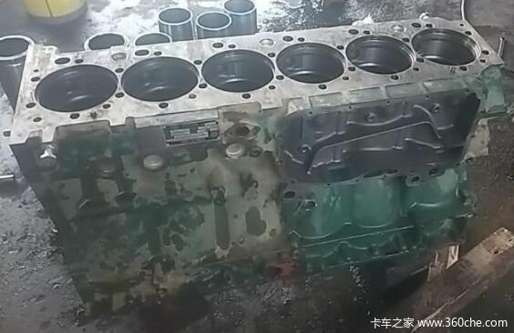

机体组:缸体、缸盖、汽缸垫和油底壳组成。
快来围观,让我们一起来认识发动机里的绿巨人!
缸体是发动机的骨架,是发动机各机构(曲轴、连杆、活塞凸轮轴等)和五大系统的安装基础,其内、外安装着发动机的所有主要零件和附件(包括增压器和起动机等),承受各种载荷。因此,机体必须要有足够的强度和刚度。
