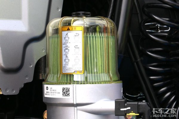

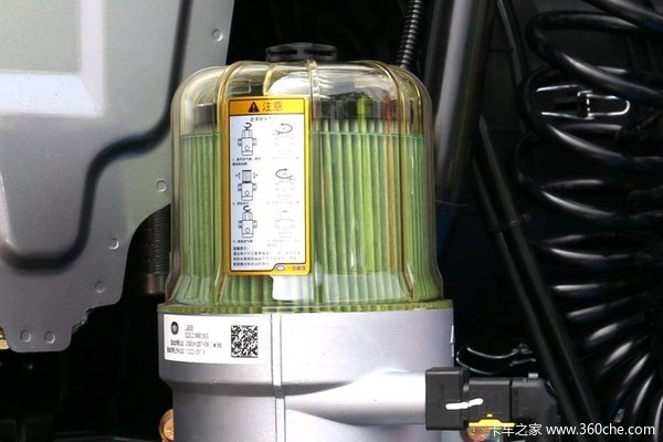

问题点1:为何亿利大炮滤杯油面有高有低
卡车小百科(31): 油面高低不一,管路进气? 大炮秘籍收好,保你没问题
日常使用时很多卡友都发现了,有的亿利大炮滤杯中油面高度高,有的油面高度低。这件事让很多卡友犯起了嘀咕,油面高好还是油面低好?其实油面高度问题和咱们卡车燃油系统有直接关系。

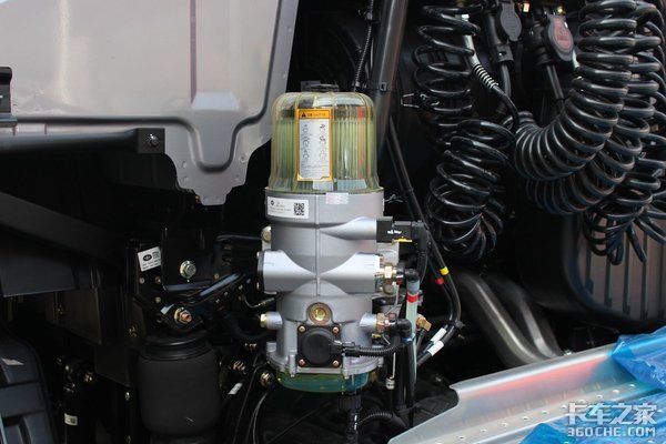

目前咱们卡车上发动机大多数都在使用博世2.2或3.3燃油系统,先来看博世2.2燃油系统。
博世2.2燃油系统是大循环燃油系统,油泵将油抽上后经过亿利大炮进入发动机燃烧,这个过程有很多柴油是并不会被发动机使用油会回到油箱,亿利大炮整体过油量大,所以油位较高。
博世3.3燃油系统是小循环燃油系统,油被抽上后经过亿利大炮同样会有部分柴油燃烧不了,这时油不会回油箱而是回输入泵,相当于发动机燃烧多少柴油亿利大炮就会过滤多少柴油,油流量变小了自然液面高度会降低。
目前市面上还混杂着一些所谓的满油滤芯,满油滤芯从外观上看油面一直处于最高,这种滤芯虽然能满足咱们视觉上对油面高度的要求,但是滤芯阻力也相对过大,会对动力产生较大影响,卡友们不要随意安装。

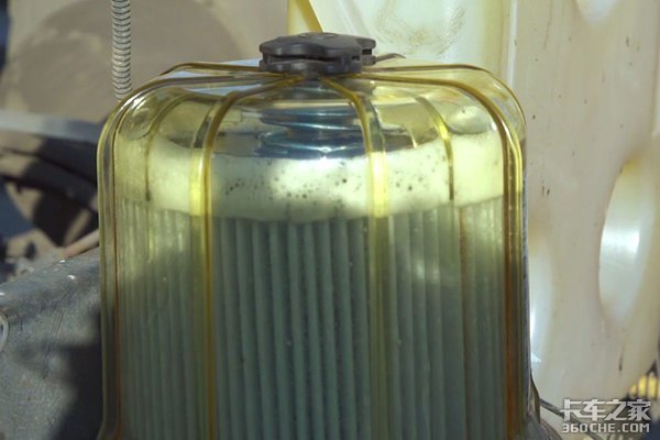

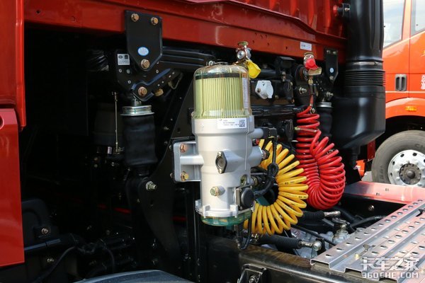

问题点2:管路中总有细小气泡!
现在很多卡友的车油路都透明管,在使用亿利大炮时会透过油管看到很多小气泡,便会担心起来油管中有这么多气泡我的油路会不会进气?
这个问题其实比较好理解,因为亿利大炮工作时内部处于负压状态,柴油内部空气会被负压析出,所以咱们才会在管路中看到很多小气泡这并不是管路进气,大家完全不必担心。
举个例子,生活中咱们从冰箱里拿出汽水时,拧开瓶盖除能听到气声,还能看到大量气泡析出,这一现象便能解释亿利大炮管路中气泡的问题。

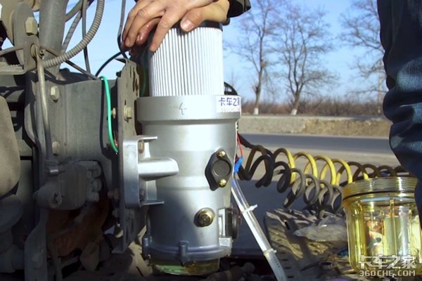

误区1:使用自带扳手大力拧动上方放气螺栓!
很多卡友在更换滤芯时不仅会用自带扳手拧动滤杯,还会非常用力的去拧上方排气螺栓。然而这样做法是完全错误的,排气螺栓只需简单用手拧上即可,如果使用自带扳手拧动极大程度会将其拧坏。

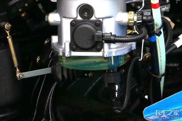

误区2:滤杯下方集水器无水认为大炮无效!
日常使用时,有些卡友会看到大炮最下方集水杯中没有水,便认为亿利大炮并没有过滤掉柴油中的水,实际情况并不是这样。除非你的油箱出现进水等问题,你才会在亿利大炮的集水杯中看到明显的水。
一般情况下我们燃油中的水都呈分子状态,虽然你看不出来集水杯里有水,但它也在帮你过滤。相对直观查看方法是冬天早上起来,冻了一夜后,你能在集水杯中看到部分乳化柴油,这些油中便含了大量水。
