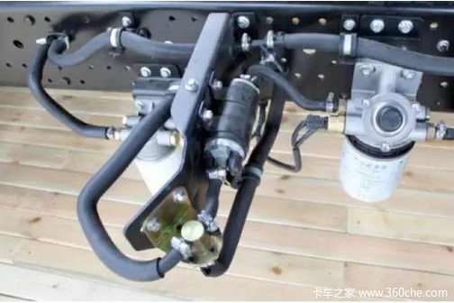

▎燃油系统保养
原因:柴油的雾化性能受温度影响较大,且柴油中的水分在冬季会在油水分离器、管路中结冰,如果油品较差的话,杂质中的石蜡还会在滤芯凝固(俗称挂蜡),都可能会导致油路堵塞。
卡车冬季保养之发动机篇:油液更换该注意啥?
操作:在冬季保养时,应彻底清洗所有滤网,清洗或更换燃油滤芯,放出油水分离器的污水并进行清洗,消除掉可能发生故障的隐患。对油水分离器和柴油滤清器自带加热功能的卡车,还需到服务站检查柴滤加热功能是否工作可靠。
注意:建议到正规加油站,根据当地环境温度加注符合要求的柴油。
