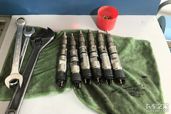

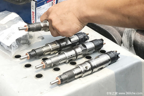

在说第七喷油器之前,我们先来说大家都熟悉的喷油器。顾名思义,喷油器是一种控制燃油喷射量的器件,它依据ECU(发动机控制单元)送来的喷油脉冲信号,精确地控制燃油喷射量。电控喷油器是共轨系统中最关键最复杂的精密器件,设计难度和工艺难度也最大。

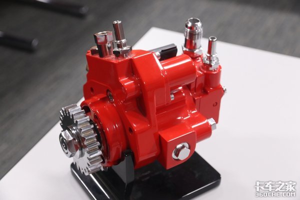

第七喷油器自然也是喷油器,它是在排气管前端额外布置的一个喷油器,常见于DPF后处理使用了喷油助燃再生技术的柴油机上。它的官方名称是DPM燃油喷射单元,其喷嘴的开启和关闭由油压控制,开启压力为2.6bar。当油压大于开启压力时,喷射阀开启喷射燃油。油压降低到开启压力之下时,喷油阀关闭停止喷油。

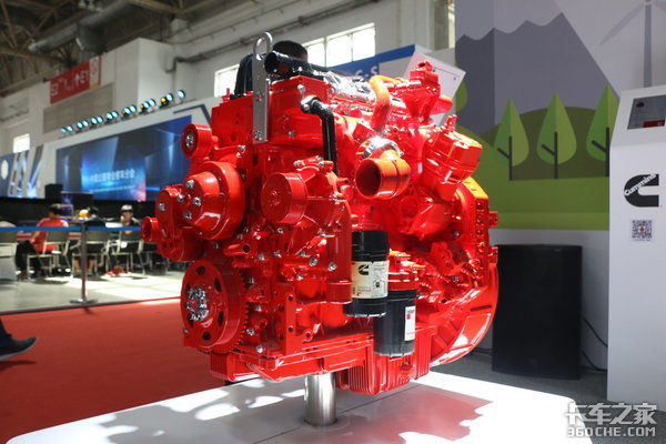

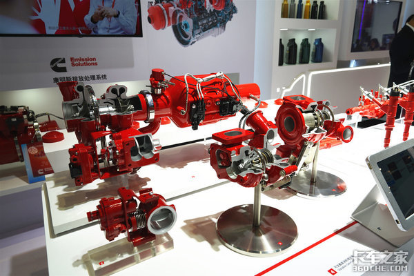

大部分国六柴油机都采用第七喷油器帮助DPF主动再生,而以康明斯为代表的国六柴油机,则是采用燃油后喷技术,来代替第七喷油器。柴油机共轨系统会调整喷油时刻,使缸内喷油器在做功冲程中后期,将燃油喷入燃烧室内,而后随排气管排放到DOC(柴油氧化催化器)内燃烧,提高排气温度,点燃颗粒物实现再生。
喷油器也论排行?排行老七的第七喷油器是什么鬼
但这种技术的最大问题在于,燃油在喷射过程中容易吸附在汽缸壁上,活塞运动过程中这部分燃油易掉入油底壳,导致机油变质,所以应用这种技术的例子并不多见。

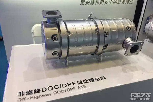

下面来说第七喷油器的作用,说这个之前我们需要先搞明白DPF(柴油颗粒捕集器)再生过程。DPF在工作过程中,颗粒物会积存在过滤器内,颗粒物积累到一定值时发动机动力性、经济性等性能会下降,此时必须及时清除沉积的颗粒物,使DPF继续正常工作。这个过程就叫DPF再生。
DPF再生又分为被动再生和主动再生两种情况。被动再生(催化再生技术)随时都在进行,只要DPF内有了颗粒物,被动再生就会进行,不需要人为干预。但被动再生并不能将吸附的颗粒物清理干净,这就需要主动再生。
主动再生是指通过额外提供能量增加排气温度或过滤体温度,将颗粒物燃烧掉。而第七喷油器便主要是在DPF主动再生过程中发挥威力,它会在该过程中喷油助燃,燃烧并清除颗粒物。
