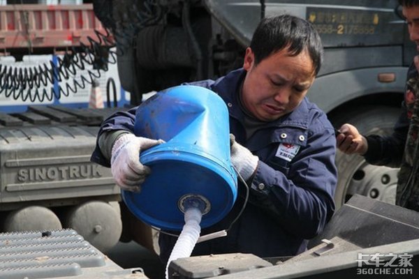

▎首先:尿素要求更高
在此前《不是尿素不正经! 是国六后处理挑食?》一文中,我们曾提到过,除了国六后处理系统各项指标要求更高之外,国六车本身也加入了尿素品质传感器。如果是采用劣质尿素,会出现后处理系统报警,导致发动机报警、限扭一类的状况出现。
弄不好要“花大价钱” 国六车更娇贵?加小油凉凉
什么是劣质尿素?除了尿素溶液本身质量太差之外,国六的卡车必须按照要求使用国六专用尿素。如果是采用国四、国五尿素,由于不溶物、金属离子以及缩二脲等指标含量不同,不能直接用于国六车型之上,如果继续使用,可以认定为使用劣质尿素溶液,尿素质量传感器也会进行报警。

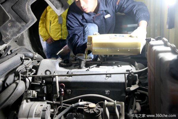

在发动机的维护保养中,国六机型应使用符合CK-4标准的机油,其中C代表柴油机,K代表质量等级,从A开始,英文越靠后等级越高,4则是代表的四冲程发动机。
据了解,另外在发动机的冷却液使用上也有严格要求,广泛的来说必须使用符合GB29743标准的冷却液。

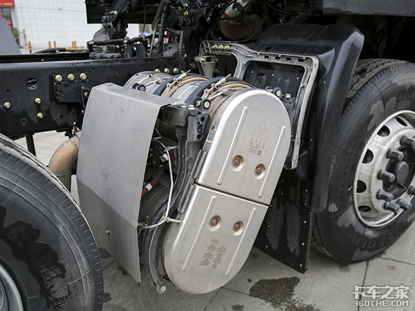

▎后处理系统DPF再生 注意检查
大家都知道国五阶段重型柴油车很少应用DOF颗粒物捕捉器,国六阶段却恰恰不同,必须强制加装DPF首期排气中的颗粒物,但是DPF运行一段里程后,发动机需要通过“再生”来清除这些颗粒物。
当DPF中的碳烟过多,但由于车辆运行工况限制,主动再生无法完全处理碳烟时,需通过人为干预的“驻车再生”控制,来减少碳烟的积聚。甚至,有可能后处理严重堵塞时,需要到服务站进行技术清理。
