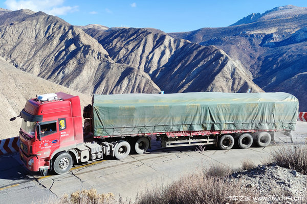

虽然说主车配置是越来越高,但很多卡友的挂车却还停留在很多年前的技术水平上,别说EBS了,有的甚至连ABS线缆都没连接或者是都拆掉了,美其曰是影响制动性能。那么如果主车配置有EBS,而挂车没有的话,到底会怎样呢?这就要涉及到主挂匹配问题了。

对此,我们也采访了解放服务站的技术工程师--管军权,他表示,目前市场上牵引车配置EBS,而挂车没有EBS的情况占比极其高。现阶段,大部分挂车多为ABS系统,有的甚至连ABS都拆掉了,这样就很难将主车的性能优势完全发挥出来,尤其是引以为傲的制动安全系统,相当于就是摆设,甚至还会影响行车安全,最常见的表现就是推头等情况。

在主车有EBS,而挂车没有配置EBS的情况下,车辆可能存在哪些安全隐患呢?据了解,首先由于大部分挂车为机械式ABS,在响应速度上没有EBS电子控制系统来得迅速、灵敏,电信号始终比机械控制来的更快。因此,尤其是在重载转弯的情况下,带EBS的牵引车头制动系统可以瞬间完成响应,而挂车依靠机械控制的ABS会存在延迟,主挂制动时间不协调,较为严重的紧急制动情况下,可能会引发车辆侧翻等情况。
