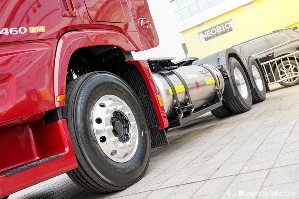

国内为何侧置式气瓶的卡车在路面上能见度为什么很低?是因为没有优势吗?恰恰相反,比之背置式气瓶,侧置式优势更加明显。
为何国内LNG卡车侧置气瓶很少? 并非技术限制 这些原因才是真相
驾驶室拥有足够位移空间:首先,整车安全性提高,侧置式气瓶安装在车架两侧,即便是发生追尾一类的情况,驾驶室依然拥有足够的位移空间,不会对驾驶员直接造成挤压,从而影响驾驶员的生存空间。
重心更低:其次,行车更稳定,侧置式气瓶的布局比背置式气瓶的重心更低,无论是高速还是低速转弯的状态下,车身姿态可以更稳定,整车受到的离心力的影响更小。并且,在挂车重载坡道起步的情况下,整车不太容易出现翘头的情况。
货厢前探距离更多:另外一方面,货厢前探距离更多。侧置双气瓶结构,可以让驾驶室与挂车之间预留更多的空间,尤其是针对长轴版的牵引车,货厢可以实现更多的前探空间。这样的设计对冷藏车、快递物流车等一类需要更大载货空间的车型来说,就是神器,这也是目前路面上我们偶尔见到快递冷链企业使用侧置气瓶LNG卡车的一大原因之一。

我们以图片上的这辆现代为例,可以发现其车架两侧为LNG气瓶,这两个气瓶有两套独立的供气系统。这也就意味着每个气瓶都需要额外增加独立的加液系统、出液系统、增压系统、经济(自增压)系统、安全系统,进而分别保障两个气瓶可以独立的运行。
毫无疑问,这会带来生产制造成本的增加,那么要注重成本还是要整车性能呢?
