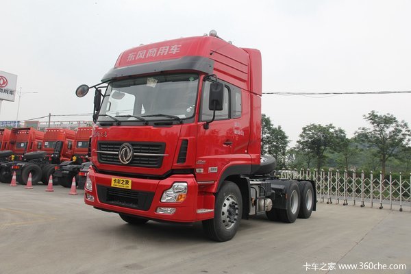

【卡车之家 原创】2016年5月18日,东风天龙迎来10周岁生日。东风天龙启航版作为2015年东风天龙升级版车型,相比原来的天龙重卡,在变速箱、前后桥轮毂及接头、气管路等处进行了68个改进。本次我们就走访了一趟位于新协路1535号的上海畅飞汽车技术服务有限公司,了解下东风主打的启航版6x4牵引车保养费用成本情况。
