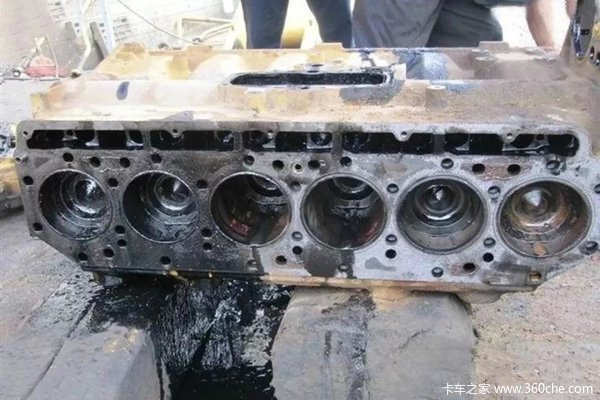

2、如果是冷却水套中的水渗入发动机气缸中。轻则导致动力下降,发动机运转不正常,重则导致发动机熄火,内部零部件出现损坏,这时应该及时停车,拔出油尺,观察曲轴箱、油底壳的油位是否升高,机油中是否有水,同时在启动发动机时观察水箱上方是否有气泡冒出。
黑烟白烟蓝烟 你的发动机可能“生病“了! 记住这些别被坑
若机油中有水,同时水箱上方在启动时有大量气泡,就应该检查气缸垫有无烧穿漏水,气缸盖螺栓是否按规定紧固,缸盖缸体有无破裂漏水现象,如果一旦找到,需就近找专业服务站更换零部件、紧固螺栓。遇到这种情况往往可能是气缸垫损坏或者汽缸盖与气缸体水道相通所导致。
