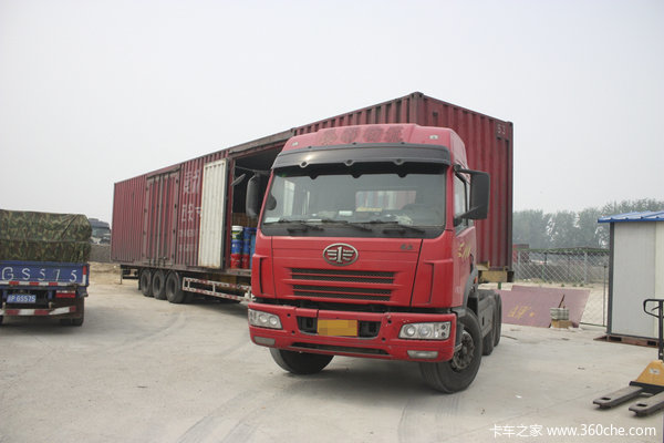

【卡车之家 原创】柴油车启动困难不算什么疑难杂症,各位老司机 也见了不少。但是,你听过发动机“熄火”困难吗?虽然现如今早已不用“拉线式”熄火开关,都是靠电子设备来熄火。但是,电子设备也有不听话的时候!
太敬业 发动机不想下班
之前听一位老司机就遇到了这么一件事情,在将货送至目的地之后,车辆竟然不能“熄火”!在将钥匙拧至关闭位置时,发动机依然在正常工作。相比启动困难来说,熄火困难的故障并不多见。
