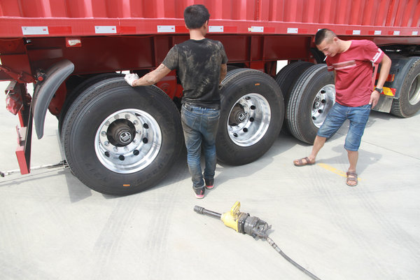

▎轮胎鼓包潜在的杀手
卡车维修没那么简单 不注意以下几点,将会很危险!
轮胎鼓包是很危险的,尤其是前轮,万一在行驶中,轮胎因鼓包而炸胎会引发事故,在高速公路上就更危险了。所以在检查中一旦发现轮鼓包应该及时更换。
同时很多卡车司机在行车过程中检查轮胎气压的时候,经常会下车就通过用撬棍等敲打轮胎来判断轮胎气压是否正常,这个时候由于车轮温度偏高,胎压偏高,撬棍冲击轮胎将会存在很高的爆胎风险,且卡车轮胎气压普遍较高,一旦爆胎产生的冲击也很大,倘若轮胎鼓包,一旦受到冲击则更容易导致爆胎,因此而导致的伤害也屡见不鲜。
危险指数:★★★★★
正确方法:轮胎一旦发现鼓包,请立即更换,检查轮胎气压请使用专用气压表。

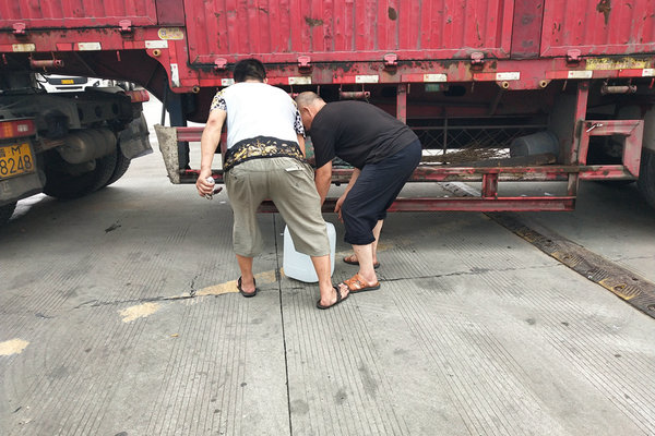

▎防止烫伤慎开水箱散热器盖
由于车辆刚停车或开锅直接打开水箱散热器盖,导致的烫伤事故是非常多的。车辆一旦在行驶中出现高温或开锅的情况下,不要立即熄火,应该找一个安全的地方停车,让发动机保持怠速空转继续散热,不要尝试打开水箱盖,否则很有可能有滚烫液体喷出导致烫伤。可以用湿毛巾包水箱盖,徐徐地打开第一道开关(约1/4转),待水蒸气压力释放完毕后,再完全打开水箱盖。
危险指数:★★★★
正确方法:先等发动机冷却后,先进行泄压再打开水箱盖,同时配合湿毛巾等做好保护措施。

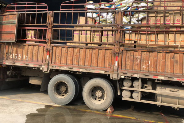

▎断气刹有时候也不是很靠谱
可能很多卡友将车停好以后,直接拉起断气刹,便认为高枕无忧了,但是有时候大家一直信任的断气刹也有不靠谱的事情,车辆驻车制动突然解除溜车的事情也时有发生,建议大家在停车的时候尽量停在平整没有坡度的路面上,如果路面有坡度,务必在车轮下塞上砖头或三角木,以免发生突然溜车而带来不必要的损失。
危险指数:★★★★
正确方法:在车轮下塞上砖头或三角木,以免发生突然溜车而带来不必要的损失。
