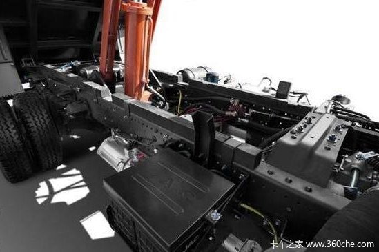

有很多卡友在保养卡车时,大多只注重轮胎、发动机的保养,对底盘不太重视。殊不知,底盘不保养,卡车会出现大问题。所以,关于卡车底盘的养护,卡友们千万不可疏忽大意。那么,到底要如何做好卡车的底盘保养?
做好卡车的底盘保养很重要 老司机教你几招!
防锈
首先要对底盘进行彻底的清洁,如果底盘上的泥污过多,还要用去油污的清洁剂洗一遍,使底盘露出原有的“本色”,才可以开始防锈护理。另外要注意的是,清洗后一定要等到底盘上的水分干透后,才能进行防锈护理。在进行护理时,一定要保持均匀的喷敷涂层,形成一层保留持久的均匀防锈涂层。全部完工后再进行5-10分钟的自然风干,底盘防锈处理才算完成。
慎用碱性清洗剂
做完专业的底盘护理后,并不代表万无一失了。卡友们为了保持卡车的干净,对车子进行冲洗,其中时常会加入一些清洁剂。这时请注意不要用碱性清洗剂冲洗车身和底盘,否则会大大影响防锈效果并缩短防锈时间。
轮胎松紧度
卡车底盘与制动系统是一体的,因此,做好轮胎的保养也可起到保护底盘的作用。卡车轮胎的行走性能影响了卡车的行进功能,转动系统过松或者过紧,都不可避免会对底盘造成损坏,所以轮胎的松紧度应调到合适的状况,并定期检查磨损情况。
其实保护卡车的最佳方式是改变自己驾驶的习惯。良好的习惯直接关系到车辆的使用寿命。特别是在一些崎岖不平的复杂路况,对底盘的伤害是非常大的。如果车轮不小心被困在泥浆中,底盘就会严重损坏,所以最好是找到光滑坚固的水泥和沥青路行驶。同时,更要熟知底盘与地面之间的距离,可以大致判断道路是否会与底盘碰撞,减少底盘的损坏。
