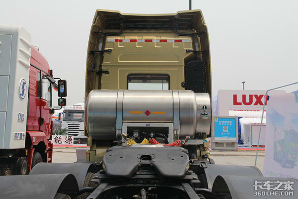

很多卡友内心里认为,燃气车危险性比较高,道理也简单:天然气一点即燃,而背后那么大的气瓶就像一个大炸弹,一旦被撞击或者泄露,分分钟就会引爆,想起来就打个冷战。

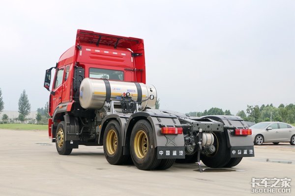

究其原因,并不是燃气车本身的安全问题,而是背挂式气瓶摆放位置挤占了驾驶员的生存空间。后背式的气瓶看似是合理利用空间,但也挡住了驾驶室的后移空间,确实存在安全隐患。
其实国内很多厂家已经推出了LNG气瓶侧安装的重卡,这样就为驾驶室后移提供了空间。希望卡友们选择时也更倾向于这样的配置,保障行车安全。(文/卡车之家特约作者:大馒头)
