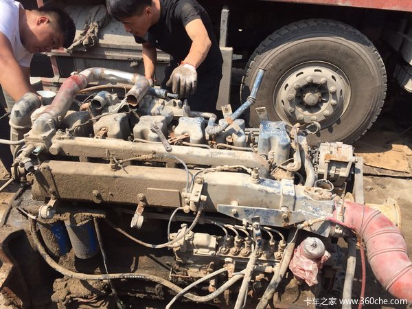

夏季温度高,太阳晒地面烤,水温容易高。
卡友们都知道一到夏天车辆的水温要比其它季节高,不是高很多属于正常现象。如果水温常常接近100度水箱盖翻水就是不正常了,需要考虑一下车上哪个部位出故障了,水箱为什么会温度高翻水呢?需要分内外两部分检查。
夏季车辆水温高、易吃胎,该如何保养?
首先检查水箱外面是否被杨柳絮毛所“覆盖”导致风扇通风不畅。然后检查内部发动机水箱盖里的的弹簧是否卡不紧,这是最简单的,看节温器是否锈死不工作。
查看水箱内部堵塞严重导致的高温翻水,气泵垫和缸垫坏掉也会导致高温翻水,有副水箱的副水箱和主水箱连接的小引流管堵塞也会翻水现象。
