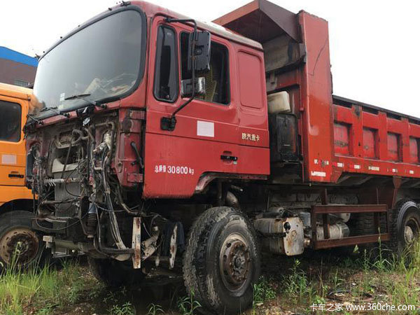

可能有些眼尖的卡友,通过图片发现此车有些异样,的确,此车原来是辆前四后八自卸车,后被非法拼装成了一辆后八轮。有些年轻卡友可能有疑问:何为拼装车?下面给大家做了个知识小普及。

由于这台德龙停放时间有点长,车子前舱面目全非,前保险杠锈迹斑斑,裸露散乱一地的线束,缺失的前大灯,各种岁月腐蚀的痕迹,没了玻璃的车窗,任由风吹雨打,好像关心它的出身也没什么意义。

前面说该车为拼装车,咱们从该车的“第二桥”就能看出端倪,悬挂钢板弹簧的三角支座被卸去,只在大梁上留下深深的卯钉孔。
除此之外,第二转向桥本该有的钢板弹簧、减震、横拉杆等一样不留,由于没有经过后处理,拆卸掉第二桥留下痕迹依旧很明显,原本紧凑的布局也显得空荡。
