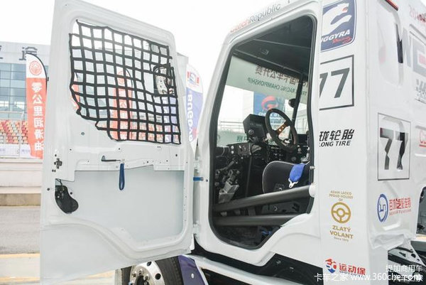

1.防滚架
防滚架是赛用卡车的一大标志,无论是场地竞速、越野拉力、攀爬、直线加速,都少不了防滚架,作为碰撞后保护驾驶员最重要的装备,防滚架也有它特殊的要求。
一般采用铬钼钢管制成,钢管间;钢管与车体连接点都采用焊接,与车体的连接点一般选择受力较大的部位,通过焊接防滚架也间接起到了加强刚性,抑制车身形变的作用,在提供安全保护的同时也加强了赛车的动态性能。
另外与场地竞速赛相比,越野赛和攀爬赛的防滚架一般更复杂强度更高,很多攀爬赛卡车还有外置防滚架作为双保险,也是为了应对更严酷的比赛条件。

除了上述的特殊设计及装备,还有如车窗阻拦网、全车电路切断开关、夹层玻璃、轮胎等等很多要求,赛用卡车要求这么多除了为了提高性能,更多的是考虑人员的安全性,安全永远是第一位的。
