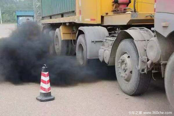

车辆上坡没劲还冒黑烟
很多国四柴油车用的时间久了,拉货爬坡时总会感觉动力明显不足,而且还总冒黑烟,油耗照以前相比较多烧很多油。
好多卡友就盲目的更换增压器或校油泵油嘴,换过很多配件后毛病依然没有解决?就这个问题谈一下个人看法,一个从简单到复杂的检查过程。
