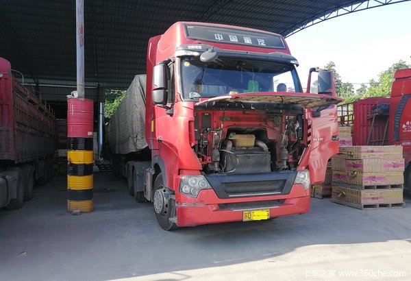

听到动力不足的问题,李师傅他自己的第一个怀疑就是增压机漏气,于是我们就打着火围着车一顿观察。由于,我们没有将驾驶室打起来,所以不方便检修,也很难确定问题是不是出在增压机上。
于是,我的父亲老王建议打起驾驶室来瞧瞧,那样能够更仔细的观察下。李师傅跟着老王的说的,忙前忙后的升起了驾驶室楼子,让我们更方便观察发动机的整体状况。
440马力拉标载上坡却爬不动,查了一圈才发现是柴滤出了问题
令人奇怪的是,我们一群人都没有发现增压机漏气的问题,反而觉得发动机的运转很正常。于是,我们开始在其他地方寻找问题,暂时放弃了增压机出故障的可能!
