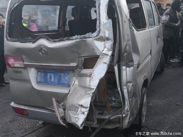

1号车先撞到路右侧石墙后,继续向前行驶,1号车左侧车厢与2号车右侧前后车门发生刮擦,左侧车轮将从2号车下车后站在路西侧谈话的二人碾压,继续向前与3号车、4号车发生刮擦后,停止于事发现场南侧约60米的道路西侧。
本起事故造成两人当场死亡,四车不同程度损坏的交通事故。
