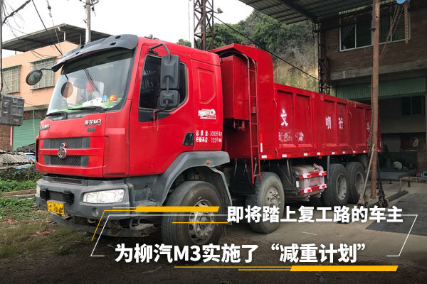

▎“瘦身前”上装
柳汽M3是近几年来最吃香的四轴自卸货车,许多车主在购买车辆的时候大多选择价格更低的上一代M3产品。
这代M3产品车型支线很广,四轴车型上装选择上从6米分布到8.6米,不同的运输工况都有不同车型的选择。
购买二手车有时候没有过多选择,这辆6.5米车型为了降低整体车重(标载运输最重要的就是轻量化底盘)更换一个轻量化上装是能改变车身自重的一个最有效的方法。
原车底盘加上装总质量达到了14506kg,要说下工地吧,玉柴270的马力又跑不动;公路运输的话这么重的车身又是一个非常大的劣势。古人云:工欲善其事,必先利其器,想要获得更多收益,减重是最显著的一个办法。

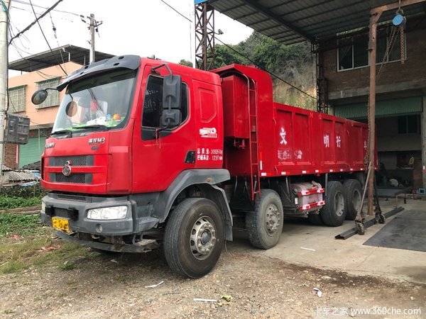

柳汽M3其实是定位于公路运输的一款轻量化车型,正常总质量也就不过12、3吨,因此这个上装是一个拖后腿的存在。
