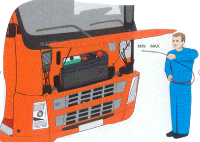

(1)发动机机油检查
油尺上显示的液面高度不得低于下限标记;油面不能超出上限标记,油量过多时整车油耗会增加,发动机在工作时候各个部件会产生剧烈的搅动现象,这样不仅增加了发动机内部功率的损失,而且还会使溅到缸壁上的机油增多,产生烧排机油故障。补充油量时在上下限标记之间,一定要使用与发动机内相同等级的牌号机油;检查发动机机油在冷机状态下进行。
