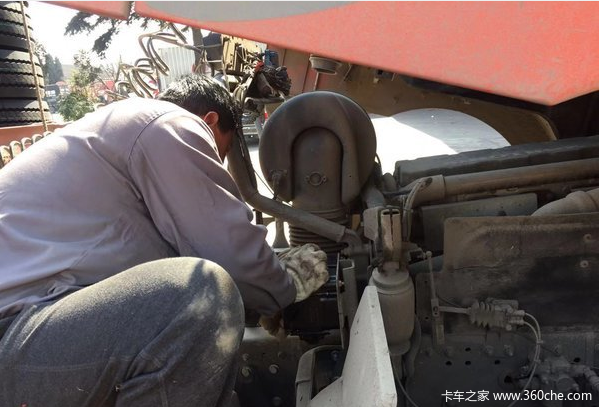

▎车辆有电/无电启动困难
● 如果已经确认车辆有电,而启动后再次熄火,可能是油水分离器以及油路进空气,可以找到手油泵进行排气,将螺栓轻微松动,然后车辆通电启动,此时油路气体可以排出,车辆启动后,再将螺栓拧紧。
冬季卡车启动困难该咋办?别急,看看老司机怎么做的
● 若电瓶电量充足,可以再次检查启动保险、ECU保险是否出现熔断现象,重新拔插启动继电器、ECU继电器,再次启动查看启动是否成功。若仍不能启动,则需要联系维修人员处理。
● 车辆无电的情况下,首先可以检查蓄电池电源线装配是否牢固,再次紧固蓄电池电源线的插头。若电源线装配牢固仍无电,那么在有条件下,可以考虑搭电启动,启动后车辆需要静置一会充电再行驶。
