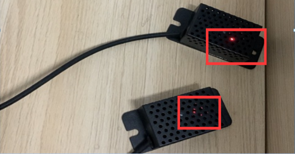

1、电门开启后,报警探头上红灯开始闪烁,30秒后,探头上的红灯会变慢闪(0.5s亮,0.5s暗),为正常;
2、正常工作时,红色指示灯(1s亮,3s暗)为正常;
3、可用可燃性气体(如打火机气体)触发报警探头报警,触发后则红灯转为快闪状态(0.25s亮,0.25s暗),且驾驶室报警主机亮红灯、蜂鸣报警,为正常现象。
闪灯位置如下图所示位置:
