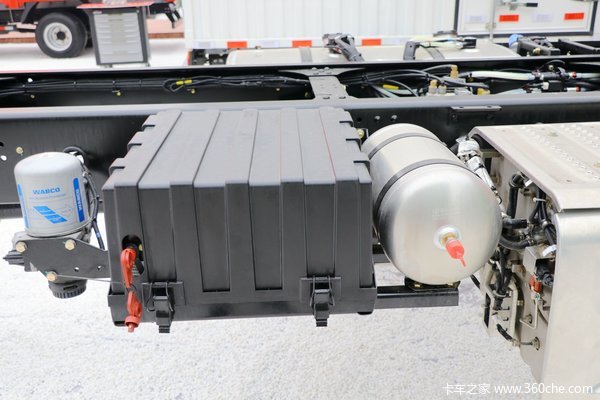

卡友们日常检查维护时,可以在以下几个方面多加注意:
1.经常检查蓄电池盖上的小孔是否通气
如果蓄电池盖上的小孔被堵,内部产生的氢气和氧气排不出去,电解液膨胀时,会吧蓄电池外壳撑破,影响蓄电池寿命。
2.经常检查电池正负极有无被氧化的现象
为了避免电极被氧化,卡友们可以用热水多浇一浇电线连接处。
3.经常检查电路等部分有无老化或短路的地方
经常检查车辆电路,可以防止电池因过度放电受到损害。
