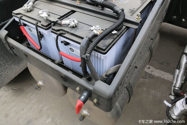

【卡车之家 原创】前几天,北京的气温还在零下,早上出门行驶在路上,路边还有着面积不小的结冰区域。而这,也让很多车的电瓶进入到了脆弱的状态中。
而这时候,不少人就看着身边的电动自行车眼睛放光了。那么为什么冬天咱们车上的电瓶容易“挂”?电动车电瓶又能不能用在卡车上呢?咱们今天就来聊聊。
首先咱们要明确一个概念,咱们这里所说的电瓶,是指燃油卡车上的启动电池,也就是百度百科中显示的“启动用蓄电池:用于车辆、船舶和飞机起动等的电池”。当然,咱们也可以叫他“汽车蓄电池”。
根据百度百科“汽车蓄电池”记载:“蓄电池是汽车必不可少的一部分,可分为传统的铅酸蓄电池和免维护型蓄电池。”电池的原理大概是这样的:放电的时候,电池里的稀硫酸会跟极板上的活性物质发生反应,生成硫酸铅,同时形成电流。
而电池放电的时候,则硫酸铅会分解成为硫酸、铅和二氧化铅。当然,车辆的蓄电池在长期不用的情况下,也可能会自己发生反应,形成自放电。同时车上的防盗器、车窗锁等等部件也会消耗一定的电能,慢慢的电池也就没电了。
那么为什么冬天我们会感觉电池不管用呢?其实从原理上来讲,虽然冬天的低温会对电池内部物质的活性产生一些影响,让电池的蓄电能力减弱,但其影响并没有咱们想象中那么大。
相反,影响咱们启动感受的原因里面,发动机的原因比较多。咱们在《柴油机多久换一次机油?一次换多少油?》里面讲过机油流动性的问题,在低温下机油的流动性会变差。

更粘稠的机油,也会增大发动机启动时的阻力。阻力大了,咱们就需要起动机输出更大的力量才能顺利启动,而这时候起动机的电能消耗也就更大了,启动更费劲了,自然咱们觉得电池不行了。
