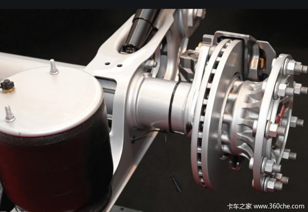

盘式制动器由液压控制,主要零配件包括制动盘、分泵、制动钳、油管等,制动盘固定在车轮上,随车轮转动,分泵固定在制动器的底板上,制动钳上的两个摩擦片分别安装在制动盘的两侧。
何谓“前盘后鼓”?车辆制动器的这种搭配还挺有意思
它的工作原理是在踩下刹车踏板时,分泵的活塞会受到油管输送过来的液态压力,压迫刹车片压住刹车盘,当液压系统继续增压时,会迫使刹车片前体延轴成向后移动,此时,外刹车片开始起作用,在两侧刹车片的共同作用下,将刹车盘刹死。当刹车踏板松开时,压力释放,活塞又回到原位。

响应速度快 据相关资讯报道,三轴牵引车如果选择全盘式制动,可以降低约30%的制动距离,即以60km/h的速度紧急制动时,其制动距离能缩短10米左右,另外在降低车辆自重方面也有着比较良好的表现,相比于使用鼓式制动来说,车辆自重基本可以下降250公斤左右。
更舒适 相关数据表明,使用鼓式制动器,左右两轮的制动力相差高达30%,而使用盘式制动器,因为有自调功能,所以其差异在10%以内,可以提高车辆驾驶时的舒适性。
热稳定性好 盘式制动器受摩擦阻力的影响比较小,并且一般情况下,它的制动磨擦衬块的规格都不会很大,工作中表层仅为制动盘总面积的6%到12%左右,所以盘式制动器在受热膨胀之后,对制动效果的影响比较小。
遇水可靠性高 盘式制动器在制动时,制动盘和制动块之间的压力比较大,高速旋转的制动盘,会存在较大的离心力,当盘式制动器涉水之后,在制动压力和离心力的作用下,制动盘和制动块之间的水很容易被挤出来,所以盘式制动器的遇水可靠性比较高。
散热性较好 盘式制动器通常都采用的时通风盘结构,通风盘的散热表面积比较大,同时安装的位置也比较裸露,在车轮高速旋转的同时,加快了该位置空气的流通速度,使其达到较为良好的散热效果。
工况适应性低 盘式制动器因其形状而得名,由于结构问题,其强度较低,限制了盘式制动器的使用环境和运输工况,不适合重载等极端的运输环境。
热容率小 盘式制动器相比于鼓式制动器来说,它的制动盘面积比较小,所以导致热容率变小。同样的刹车力度下,盘式制动器产生的热量会比鼓式制动器的大。
