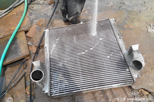

一、清洗水箱散热器上的杨柳絮、昆虫尸体
保养散热系统 改善驾驶习惯 发动机“高烧”可这样退!
春季北方地区杨柳絮多,容易导致散热器表面被杨柳絮和昆虫尸体堵塞。对于经常在北方地区行驶的卡车来说,有必要每年对水箱散热器进行一次彻底的清洗。由于目前的卡车散热器结构多为空调冷凝器+中冷器+散热水箱的多层设计,为了保证效果,建议将散热器拆下清洗。
