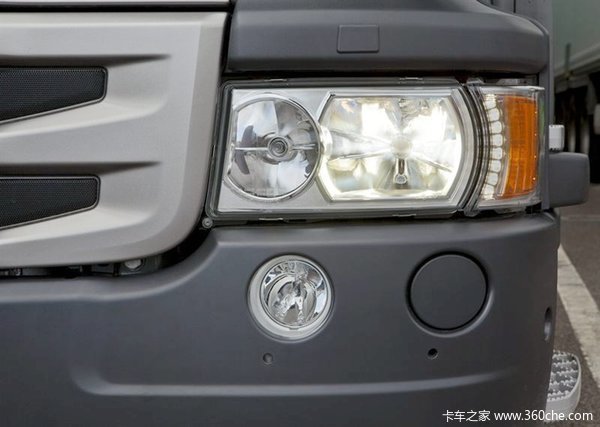

【卡车之家 原创】如果说车载导航是我们卡友的指路人,那么车灯就是卡车的指路人,对于长期奔波在运输路上的卡友而言,车辆大灯的是否明亮、稳定,直接关乎我们卡友的行车安全,可以说是车辆上非常重要的一项零部件。
但是用车多年的卡友不难发现,自己车辆的大灯开始变暗了,在这种情况下,排除卡友视力下降的因素之外,大灯灯罩在常年的风吹日晒之下,可能会产生发黄、甚至龟裂等情况,而此时不少卡友会为车辆额外装上更多的前照灯用以弥补车辆灯光不足的情况,这样的操作不仅容易被交警、路政拦下,还会增加我们车辆电路系统的负荷,损耗启动电瓶寿命。
那么有没有低成本、好用且能自己动手修复的方法能够提升我们大灯灯罩的使用寿命呢?今天我们就来看看如何快速将车辆大灯灯罩的状态从“老头子”变成“小伙子”。
