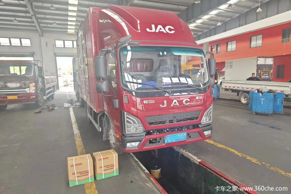

走进维修车间,正巧卡友付大哥带着自己的江淮领跑车来做首次保养,看着服务站师傅细致娴熟的检查,付大哥表示很放心。
据付大哥介绍,自己的这台江淮领跑已经运营了两个半月时间,跑了有五六千公里,对于整体车辆性能和稳定性比较满意。
