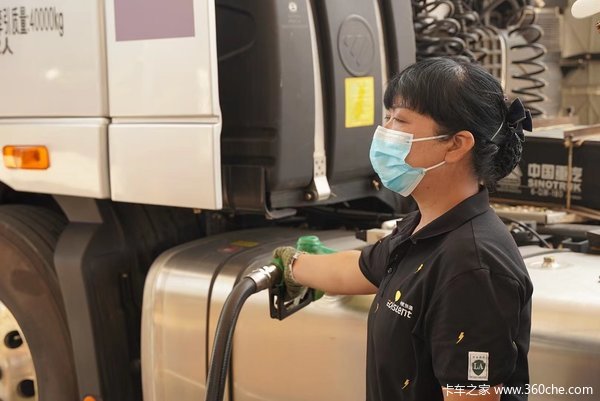

▎较为精准的油耗如何测算?加注法了解一下!
那么较为精准的油耗我们该如何测算呢?除了通过极端的测试方法之外,我们卡友在日常行车之中可以通过“加注法”来测试车辆,从而得出一个较为精准的油耗数据。
加注法测量油耗,我们可以采用两种方式:首先是百公里油耗×油价÷100=每公里燃油费用。这种计算方法也就是卡友口中的1公里X块钱的计算方法。
我们举个例子,假设一辆轻卡的百公里油耗为13升,当前0号柴油价格为每升8元,则该车行驶100公里需要的油钱(13升x8元/升)大概为104元。也就是说当前这辆车每行驶一公里的燃油费用大概是1块4分钱左右。
总说表显油耗是欢乐表?如何准确测得爱车油耗?这个方案了解一下!表显/加注/工信部 哪家油耗数据更精确?
第二种方式是:消耗掉的油量÷行驶里程×100=百公里油耗。这种计算方法一般是以加满油箱开始,行驶一段距离后再次加满油箱,计算出百公里油耗的方式。
举例说明:将一款轻卡先加满油,读取里程表数据,之后上路行驶。在行驶200公里后进入加油站,加满后加油机显示30升,所以该车的百公里油耗为15升。
当然,受到加油机误差、燃油挂壁油箱误差、行驶里程误差、个人开车习惯、行驶路段、车辆负载、轮胎气压以及天气等多种状态影响下,加注法仍然会出现不小的误差。
这个时候,我们就应该拉长加注法的测试时间,尽量选择固定油站、油机、油枪;然后去掉最高油耗和最低油耗,取其中数据平均值,这样得出的数据相对来说可以较为精确的反映出车辆的真实油耗。
