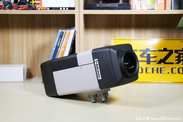

加热器主机外观方面还是延续了伟博思通经典黑灰相间的外壳设计,不过产品的尺寸明显要比2千瓦的加热器大很多,拿在手里感觉质量更重一些。据官方介绍,加热器是通过为散热体加热,将冷空气进行热交换来供暖的,如果要实现功率的提升,散热体和燃烧室的尺寸势必要有所增加,否则是无法达到的。

透过进气口的两端可以明显的看到一边是进气风扇、另一端是部分散热体鳍片。在加热器底部可以看到进气和废气排放管路,空气经过进气管路直接进入燃烧室起到助燃的作用,经过燃烧后形成的废气经由排气管路排出室外。中间是细小的进油口,通过管路输送燃油。

细节处理得当与否,是体现产品做工的主要标准。从主机外壳5个部分拼接的缝隙来看,模具的切割干净利索,边缘处没有明显的塑料材质的毛刺,每个单独的外壳部分之间的结合度也很匀称。在外壳的两个侧面和上盖均覆盖了伟博思通的LOGO,体现了其对品牌宣传的独到设计。
