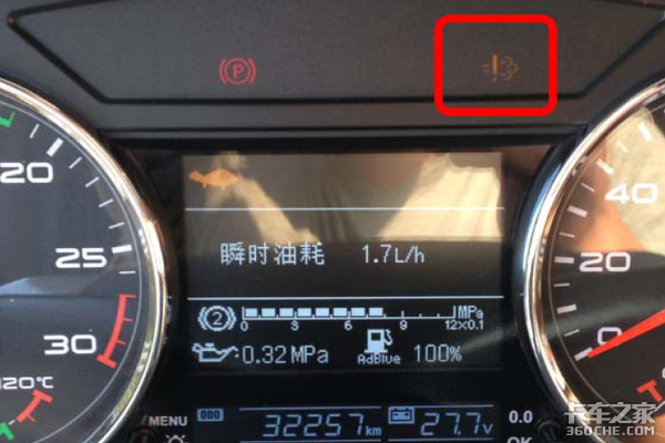

“排放灯”学名叫MIL 灯(据专家说它的全名叫Malfunction Indicator Lamp,我这英文水平也翻译不明白,汗一个),样子就像排放的尾气里加一个叹号,就是下面红框里的小东西。它的亮和灭是由一个OBD系统决定的。

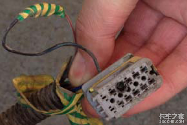

案例1——不消耗尿素、动力不足 ;
车辆信息:安徽用户,6DM2-42E4发动机,行驶1.2万km;
故障现象:不消耗尿素、动力不足、MIL灯亮;
经专家按步骤排查发现:
1) 起动车辆,MIL灯自检正常,之后点亮;
2) 熄火,ON档电连接诊断仪,读取如下故障码:
P0226:电控单元(ECU)无法获取尿素供给单元温度信号;
3) 拆下尿素泵接插头,发现接插件锁紧片丢失,且端子有烫过痕迹,询问得知此接插件被烧蚀过,简单处理继续使用;
为啥我的“排放灯”老是亮,浅谈国V卡车后处理故障
4) 更换整车线束后故障消除
故障原因:尿素泵接插件连接不可靠造成上电瞬间ECU无法获取尿素泵温度信号,此故障为限扭故障。(其实就是OBD监测系统认为喷尿素的尿素泵坏了)。

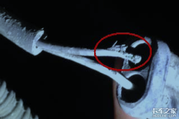

案例2——不消耗尿素、动力不足 ;
车辆信息:宁波用户,6DM2-42E4发动机,行驶2万km;
故障现象:不消耗尿素、动力不足;
经专家按步骤排查发现:
P027B:SCR催化器上游温度传感器信号电压过高 (其实就是OBD监测系统不知道该不该喷尿素了);
P0208:SCR系统尿素压力管或尿素喷射单元堵塞故障 (其实就是OBD监测系统认为尿素嘴子坏了)
3) 检查排气温度传感器发现线束损坏,如图3.5所示,对线束进行修复,P027B消除;
4) 利用诊断仪SCR测试功能,发现尿素泵能够建立压力,但喷嘴没有尿素喷射,更换新喷嘴,P0208故障消除。
故障原因:排温线束磨损导致排气温度信号电压超上限;尿素喷嘴堵塞导致不能喷射尿素。
