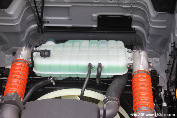

8---定期检查防冻液的液面高度
每隔一个季度应按时检查发动机舱内防冻液储液壶的液面高度,正常的液面高度应在MAX和MIN刻度线之间,低于MIN刻度线时应及时补充同一品牌型号的防冻液。
