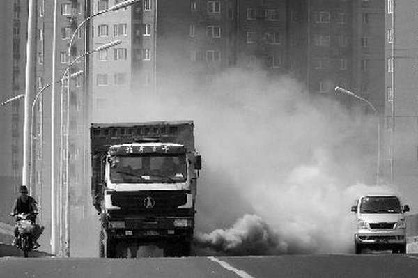

PM2.5的成因比较复杂,最直接的是黑烟,然后是发动机尾气的颗粒排放,再有就是与氮氧排放和燃油含硫量直接相关的,在大气中产生的二次排放。对于国四、国五车辆,由于使用了电控技术,燃料得以充分燃烧,尾气的黑烟这部分的颗粒物排放的影响已经很小。

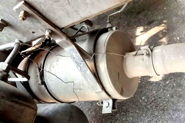

DPF是一种对颗粒排放控制非常有效的手段,但是需要对发动机的工作过程有精细的控制,避免排放堵塞,同时初期成本也很高,因此在欧六阶段才开始使用。我们注意到,最近部分地区出台了对在用车辆加装DPF的强制规定,然而DPF的实际使用效果严重依赖于发动机本身的状态、油品质量和再生控制技术。
国三发动机本身以机械控制居多,且在使用中,高硫油仍占据相当高的比例,会造成DPF的频繁堵塞和催化剂中毒,同时DPF的再生控制技术要求较高,否则很容易造成烧结、开裂等失效,更严重的可能 在再生过程中失控造成火灾和安全问题。对于监管而言,要保证DPF的实际使用效果和环境收益也将面临巨大的挑战。
