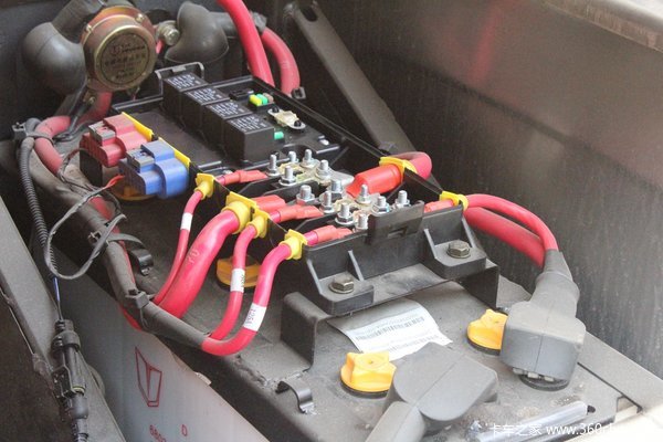

电瓶馈电,找人搭电是最常见的做法。连接搭电线前,先确保供电车辆处于熄火状态,确保搭电线长度合适。一般情况下,蓄电池正负极都有明显的标识,准备就绪后就可以开始搭电,红色线分别连接两车的正极,黑线分别连接两车电瓶的负极。
电瓶没电打不着火! 找车搭电还是推车助燃?
在搭线时,要先连接正极再连接负极,确保正负极卡扣锁紧。连接好线路之后,馈电车辆即可开始尝试打火。搭线看似简单,但是在实际的操作过程中,注意确保正负极不能出现短路的情况,否则会对车辆铁质构件造成损伤。
