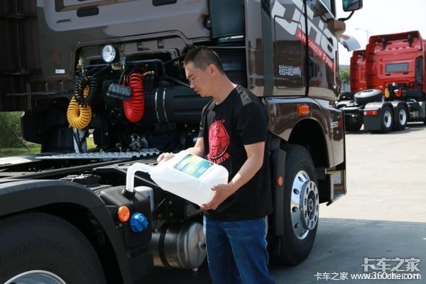

● 小心结晶 桶装软管限一次性使用
现在的尿素溶液分为桶装和尿素加注机添加,不过尿素加注机普及率不高,大部分卡友都使用的是桶装的尿素溶液。
就是这个桶装的尿素溶液,在添加的时候一定要注意——打开密封的桶盖之后,尽量将所有溶液一次性全部加注到尿素箱内。
一不小心就犯错 你会给卡车正确添加尿素吗?
为什么要这么做呢?原因很简单,尿素生产厂家为了便于添加尿素溶液,会随包装桶带有一根塑料软管。原则上来讲,这根塑料软管是只能一次性使用,因为使用之后残留的尿素液会很快结晶粘结在软管内部。下次使用的时候,这些结晶会进入尿素箱,可能导致后处理系统出现故障。
不过事情也并不是那么绝对,如果实在一次添加不完,可以用纯净水将软管内部残留的尿素溶液冲洗干净,并用塑料袋密封装好,防止被灰尘污染。
