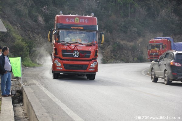

【卡车之家 原创】长下坡,普遍存在于我国的各种公路之上,动辄超过数十公里,是安全事故最为频发的路段。对于卡车人而言,过去多以多以淋水器这样的偏方来解决刹车热衰退的问题,但始终不能得到有效解决。
如今,随着先进技术的不断发展,液力缓速器已经成为了解决长下坡制动问题最为高效的装备之一。但是,任何好的装备,一定要用好了才是真的好。今天,我们以福伊特缓速器为例,来和大家聊聊液缓的操作。

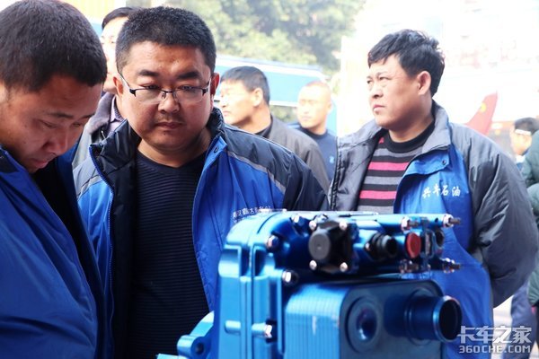

这里我们以目前重型卡车装车量较大的福伊特VR115CT为例,缓速器一共有5个挡位,缓速器手柄上有明显的标识。其中,1挡是恒速挡,专为恒速下坡设置,2-5挡为强制缓速挡,制动扭矩依次递增。

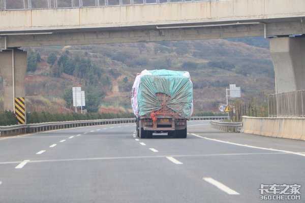

前车液缓制动 后车难以察觉,谣言!
未来液缓或成标配! 这些操作能保命,关键时刻有用
此前,有卡友有疑问,车辆使用液力缓速器为车辆减速时,后方车辆难以察觉前车已经开始减速,容易导致后车追尾。其实并非如此!液力缓速器的主板控制器会链接车辆的刹车信号灯、水温传感器、车速传感器等多个电子部件,当拨动液力缓速器制动手柄时,车辆主车、挂车刹车信号灯会同步亮起,以提醒后方车辆减速。
同时,需要提醒大家的是,液力缓速器属于高精密装备,液力缓速器同样需要定期维护保养。以福伊特缓速器为例,建议每6万公里更换缓速器油,使用福伊特缓速器专用油,每次一桶。每12万公里更换一次福伊特缓速器专用滤芯。
为了保障缓速器的处于最佳工作状态,无论任何品牌的液力缓速器,建议各位卡友到指定液缓服务站进行维修保养,事关行车安全,绝对不能小视。
