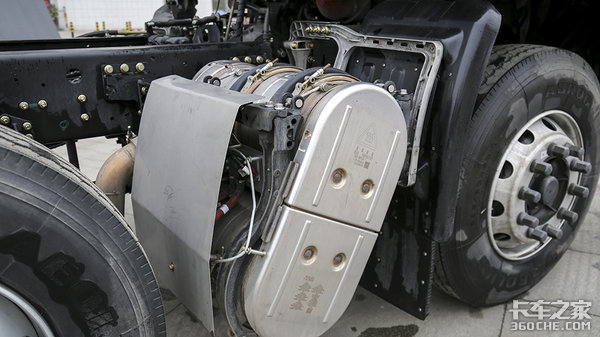

屏蔽尿素 不止是动力影响
随着排放标准的不断升级,重卡购车成本和运行成本也不断增加,司机为了规避运行成本而屏蔽尿素喷射,对发动机的控制器(ECU)进行数据刷写,使得后处理系统不喷射尿素,即就是不烧尿素,省下了尿素费用,但可能会带来以下问题:
屏蔽尿素、解除限速 这样操作真的合适吗?
1.完全屏蔽容易引起尿素喷嘴及尿泵损坏
如果尿素系统不工作的话,尿素喷嘴就不会有尿素溶液喷出,这样很容易导致喷嘴结晶,同时尾气中的颗粒物容易堵塞喷嘴;
如果尿素系统不工作的话,尿素管路中的尿素溶液就会结晶,导致尿素泵堵塞甚至损坏;

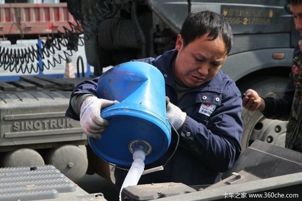

2.不完全屏蔽容易导致后处理器损坏:
有些司机为了避免尿素喷嘴及尿素泵损坏,刷写发动机ECU屏蔽尿素浓度传感器信号,使得车辆在尿素溶液不达标的情况下也能正常行驶。
这样的话就有司机将尿素溶液换成自来水,让尿素泵和尿素喷嘴满足喷射需求,不会损坏。可是车辆运行几个月或者半年后,就会出现动力不足、车辆限扭等故障,这是因为在后处理器系统中喷水后,与尾气中的颗粒物混合,导致后处理器增塞,这时就需要更换后处理器。
小编建议:正品尿素液由32.5%尿素与67.5%去离子水组合而成,如果不喷射尿素或用自来水稀释及代替尿素溶液,容易引起尿素泵、喷嘴等结晶腐蚀而损坏,严重的话会引起后处理器损坏,如果重新更换价格不菲,得不偿失。因此建议卡友不要屏蔽尿素。

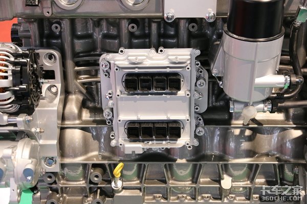

纂改ECU数据 影响标定
ECU是汽车发动机的控制核心,是车辆的主控电脑。ECU通过理解司机的操作意图,将司机的驱动需求转换为发动机的喷油量等控制参数,通过改ECU数据,马力可以提升几十匹到上百匹,扭矩也可以提升近百牛米。但是不建议卡友进行此番操作,主要存在以下问题
1.从发动机考虑,如果改变了供油量和进气量等,就会导致发动机冷却系统散热能力不足,燃烧不充分等问题。
2.发动机的输出扭矩超过了变速器的输入扭矩,变速箱齿轮及壳体就会长时间处于过载负荷状态,影响变速器的寿命。
小编建议:
原车ECU数据是经过整车专门调教的,如果私自纂改数据的话,可能引起车辆驾驶性能,ECU数据刷写是一项专业性极强的操作,事关车辆的运行安全,一旦出错轻则车辆无法运行,重则出现严重的安全事故。因此建议卡友不要纂改ECU数据。
