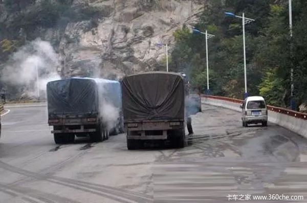

相信许多老司机都明白,车辆下坡时严禁空挡滑行,但实际上还是有许多车辆,在下坡时放空挡,这都是为了省那点油,当需要减速时就利用刹车制动系统来降低车速,如果是空车时还好,重载车由于惯性的问题,长时间依靠刹车制动来减速,容易导致刹车片过热以及气压不足,最终导致刹车系统失灵。

然而卡车在重载时通过长下坡,仅依靠发动机本身的制动力是远远不够的,这时候为了避免频繁踩踏制动踏板,导致刹车制动系统过热,加装淋水来为制动系统降温是古往今来的传承,这就是传统的减速辅助组合。
