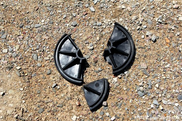

安装好之后,葛师傅通过卡车之家商城微信群向我们反映,派克FH1000滤清器的上盖发生了破裂,已经不能继续使用,至于破裂的原因他也不清楚。此种情况我们也是第一次遇到,既然破裂原因暂且无法查清,那为了葛师傅少受损失,卡车之家商城额外给葛师傅补发了一个新的滤清器上盖。

经过现场检查发现,车辆启动之后,柴油会从派克FH1000滤清器上盖接缝处呈喷射状喷出,而且滤清器上盖内部的橡胶密封圈已经被内部强大的压力顶了出来。这也证明了第一个上盖破碎的原因并不是因为螺丝过紧,而是因为承受不住内部巨大的压力发生了爆裂。
