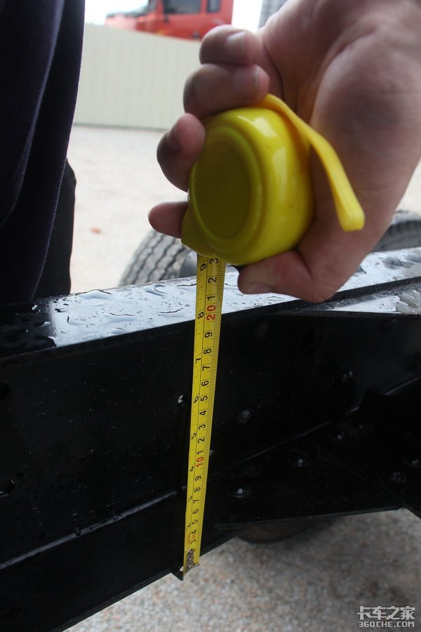

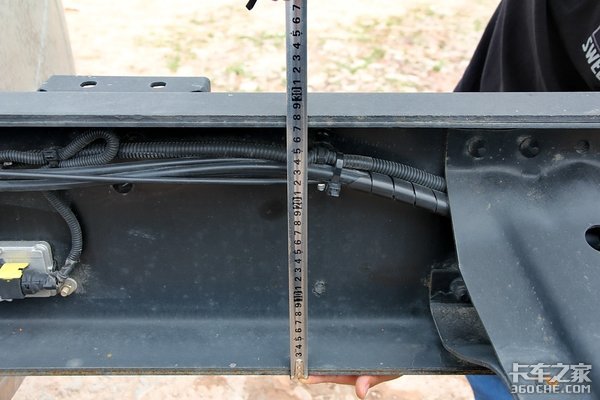

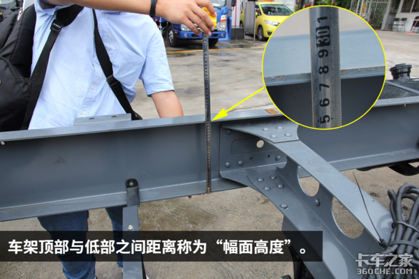

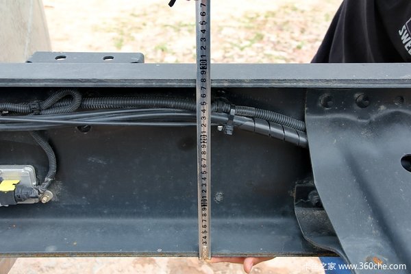

当然,车架在设计过程中会有一个额定数值。比如我在拍底盘车时,有个步骤就是先带把尺子测量一下该车的幅面高度,也就是车架顶部到底部之间的距离,就是我们常常所讲的大梁幅面高度。
