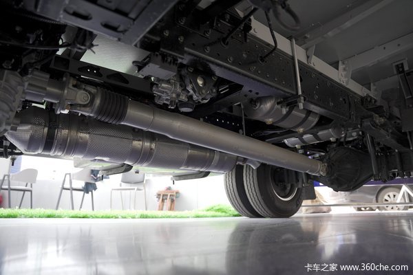

目前已经有很多卡车开始装配铝合金传动轴,在最近上市的新款蓝牌轻卡金奥铃身上我们就看到了其装配的一体式铝合金传动轴,由常见的两根升级成为一根,传动效率与可靠性表现更佳。不过一提到铝合金传动轴,很多卡友会调侃“会不会拧成麻花”?那么铝合金传动轴的强度能否满足大家的需求呢?
比钢制减重30%!铝合金传动轴靠谱吗?
不过铝合金传动轴也不是大家所认为的“全铝合金”,而是轴管采用铝合金材质,万向节大多采用美标8620H钢材。据了解,常用的用作传动轴轴管的铝合金为6061铝合金,主要合金元素为镁与硅。其抗腐蚀性与可焊接性都比较优秀,氧化效果好,广泛应用于要求有一定强度和抗腐蚀性高的各类工业结构件。
