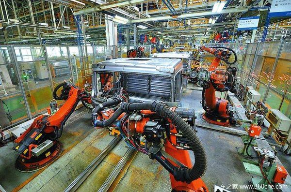

1.焊接
焊接是卡车制造中应用最为广泛的连接技术之一,焊接的大量使用得益于焊接技术的全面性,焊接大体上可分为熔焊、压焊、钎焊三大类,细分的焊接方法更是多种多样,不同方法适用于不同的使用环境。
卡车实际生产中常用的有点焊(压焊的一种)、气体保护焊(熔焊的一种)、凸焊(点焊的变种也属于压焊)、激光钎焊(钎焊的一种)等,它们应用的地方各有不同。
点焊主要用于车厢车顶车门等各个冲压薄板之间的焊接,点焊速度快,加热时间短,不易产生材料变形,所以薄板焊接基本都使用点焊。
其还有自动化程度高,不需要保护气体和焊剂的特点。缺点就是车用点焊设备较贵,且焊钳在一些狭小空间无法夹持工作。
