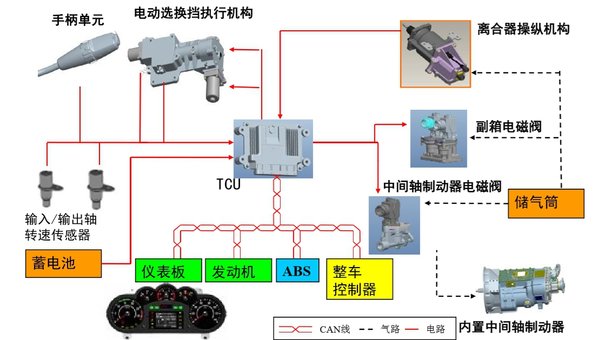

AMT变速箱翻译过来就是自动机械式变速箱,他的变速箱本体依然是传统的手动挡变速箱本体,只不过将原来需要驾驶员人为操控的换挡拉杆-球头-离合器踏板等部件,统统取消,用电动/气动的执行机构代替。
当然它需要一个大脑(TCU)与发动机大脑(ECU)及各司其责的传感器通过整车CAN线实时通讯,根据发动机转速-驾驶员油门开度-当前车速-行驶坡度-变速箱输入/输出轴转速-变速箱油液温度等参数,来规划最合理最优化的档位。
既可以非人为干预的自动增减挡,又可以按照驾驶员的意图,人为的手动增减挡。说白了就是一名老司机在帮助我们收油-踩离合-挂挡-给油。

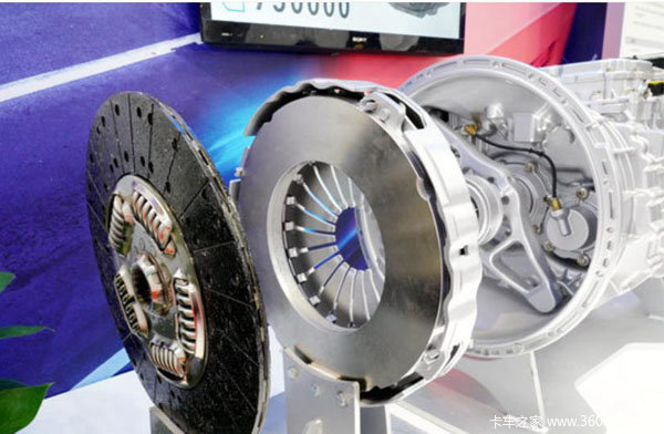

但是“低速蠕动”虽好,可不要频繁长时间的使用,否则会造成离合器片过热,TCU会发送指令,强制分离离合器片与发动机飞轮的接触,中断动力输出, 以到达保护和延长离合器片的目的。
纯干货!老司机教你如何正确驾驶AMT卡车
你知道为什么AMT的卡车,离合器片寿命都能优于手动挡车型的行驶里程了吧,更有甚者可以达到百万公里不更换离合器片的记录,就是因为AMT变速箱可以极大的避免驾驶员误操作,避免离合器片的过早磨损。
进口车招聘驾驶员都要测试驾驶技术,最重要的一点就是倒车入库。
技术好的可以即快又稳的完成,技术不好的驾驶员忙的满头大汗也无济于事,甚至会触发离合器过热保护,使车辆动弹不得,只能等待离合器片冷却后在继续倒库。所以这也慢慢成为了招聘驾驶员的硬性条件。
