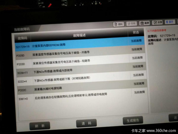

更换好电源盒后,发现仪表上的液位有显示了。解码器用UDS也可以进入系统了!故障码如下图:
仪表盘报故障码,解码器却没反应,修车师傅上手后一脸懵圈
都是当前的现行故障码,基本有的传感器故障码都出来了。这个是因为小轨在处理问题时,一直没有断电,是带电拔插DCU、尿素的插头的。造成的误报出一些故障码,遇到这样的问题。
可以通过一次钥匙循环进行复,具体就是插好插头。打着车怠速一段时间后火。故障码就可以清楚了!
故障清楚后记得要出去试车,试车一段时间尿素正常消耗故障到此算是排除了!
